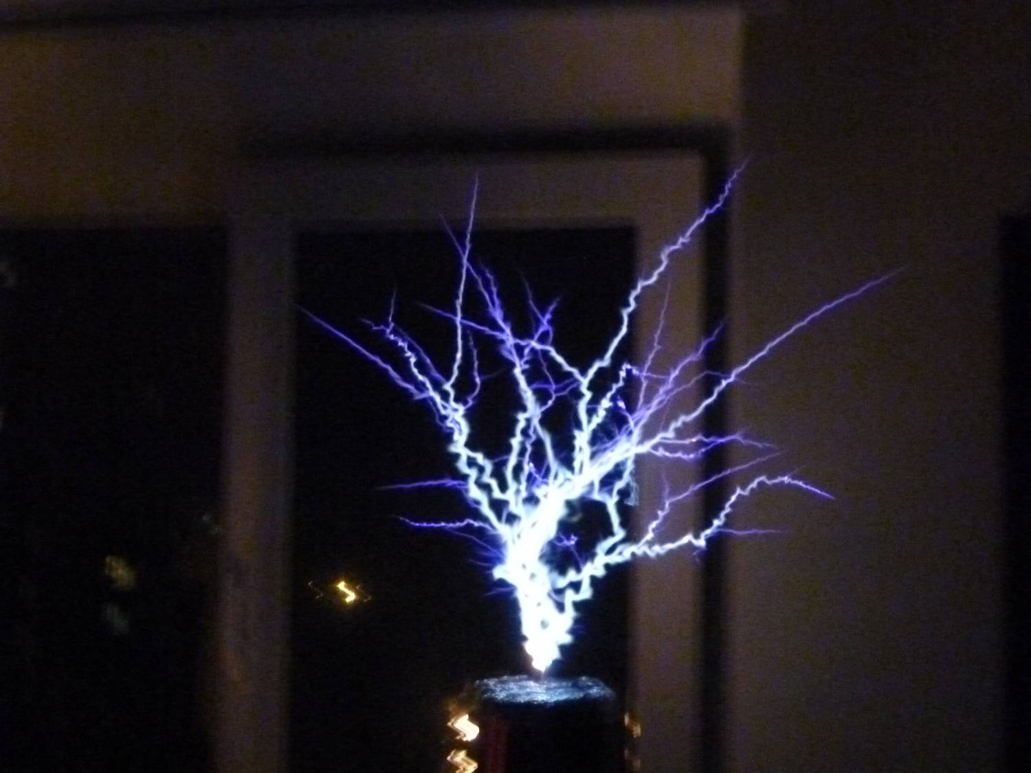

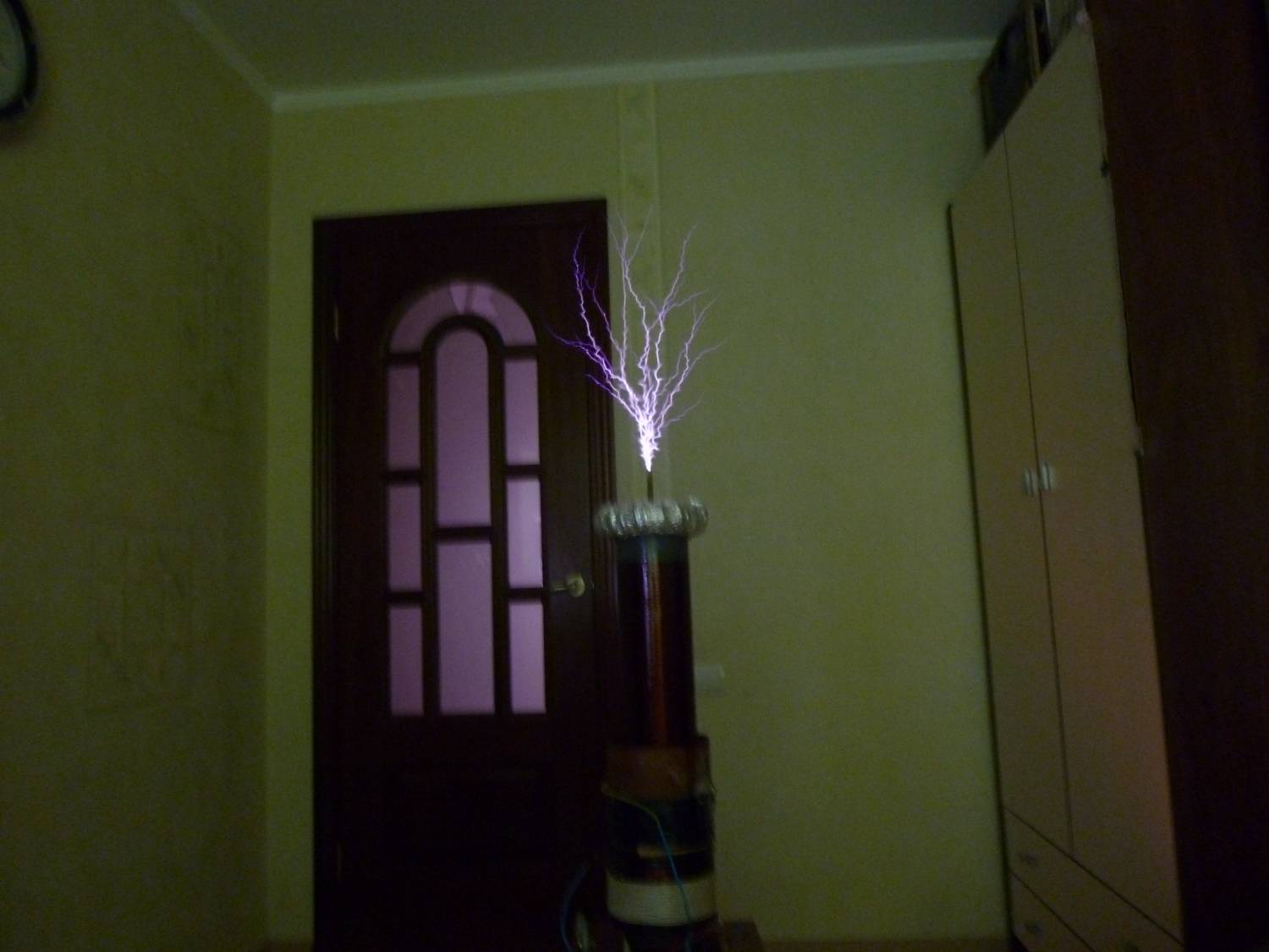

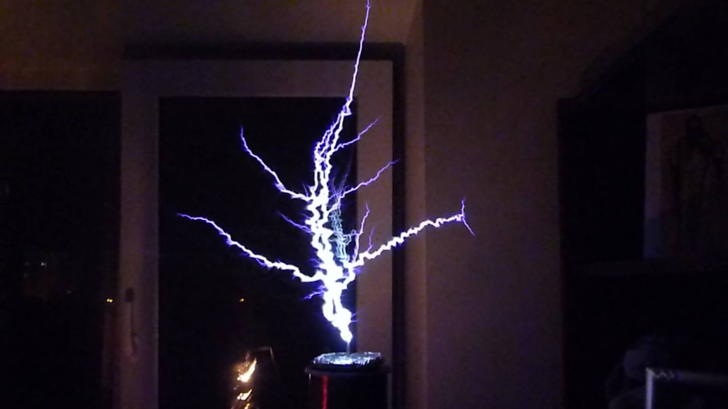

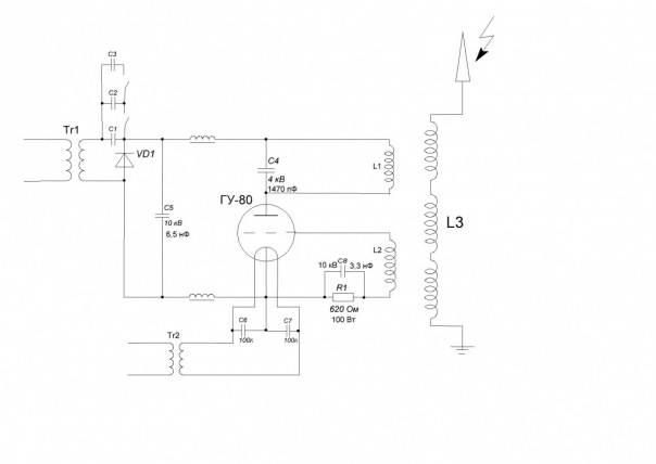

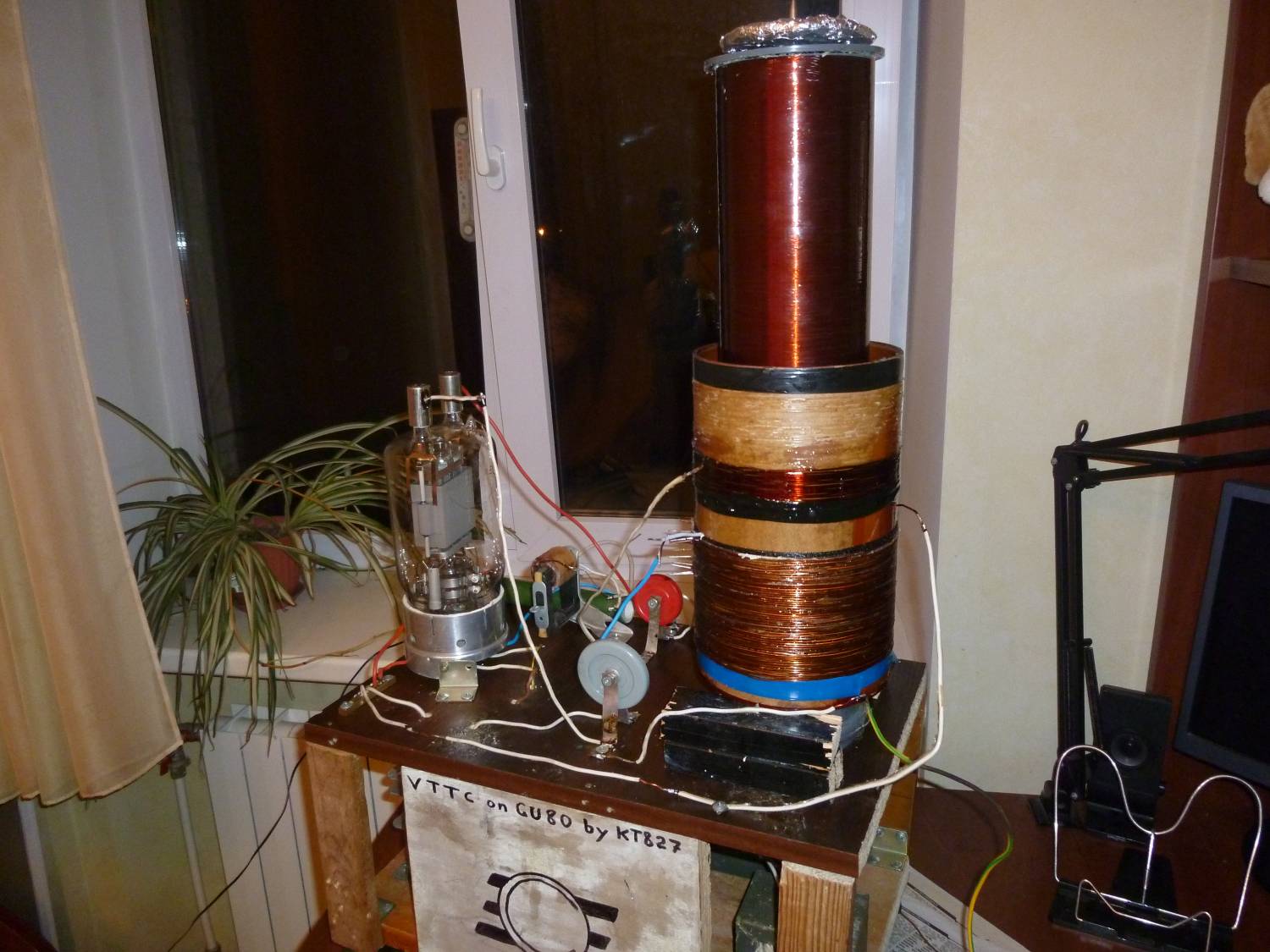

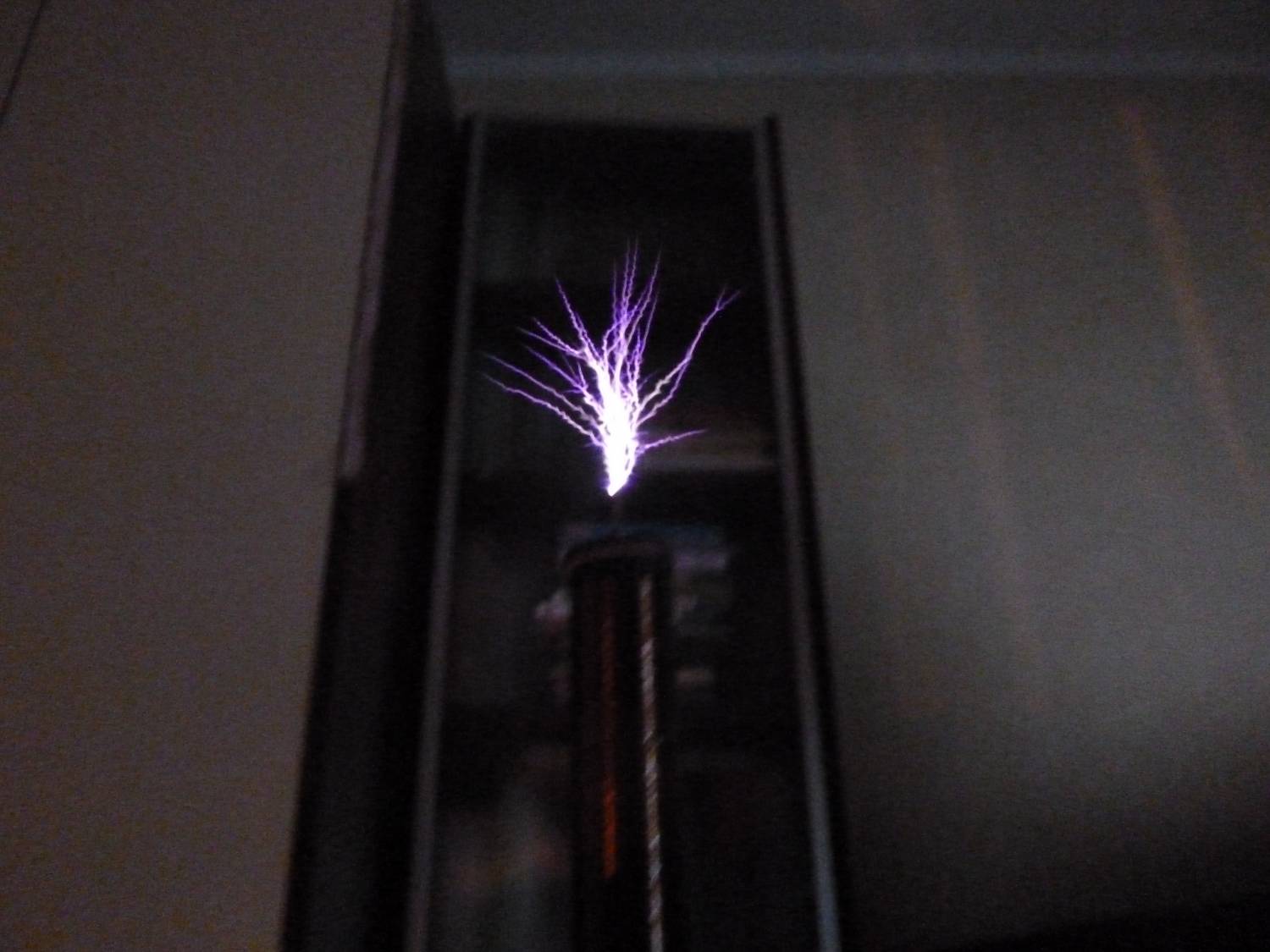

Вот так сказать модель на лампе ГУ80
Собственно параметры:
Вторичка:60х10. проводом 0.5 мм. Около 1090 вит.
Первичка:1.5 мм провод 40 вит.резонанс на 29 витке.
ОС: 30 вит. провода 0.8 мм
Питание:маленький китаец +шифтер из десяти последовательных 10А 1 кВ диодов+КБГ-П 3 кВ 4 мкф
В работе за 30 сек. МОТ люто греется
Защита по ВЧ, 2 КВИ-3 на 10 кВ 3300 пФ+ фильтры на феррите от строчников
Контур:К15у 4 кВ 1000 пФ
Гридлик:два ПЭВР-100 на 200 и 350 ом+ КВИ-3 3300/10
накальник:транс на 250 ватт с выходом в 14 вольт.На накале 13 в. с защитой по ВЧ с помощью двух К78-2
лампа включена триодом.
максимальные разряды 47 см
Прикрепления: 4534972.jpg (26.4 Kb) · 0917905.jpg (126.2 Kb) · 9338000.jpg (60.7 Kb) · 7192767.jpg (126.2 Kb) · 4248319.jpg (114.0 Kb)

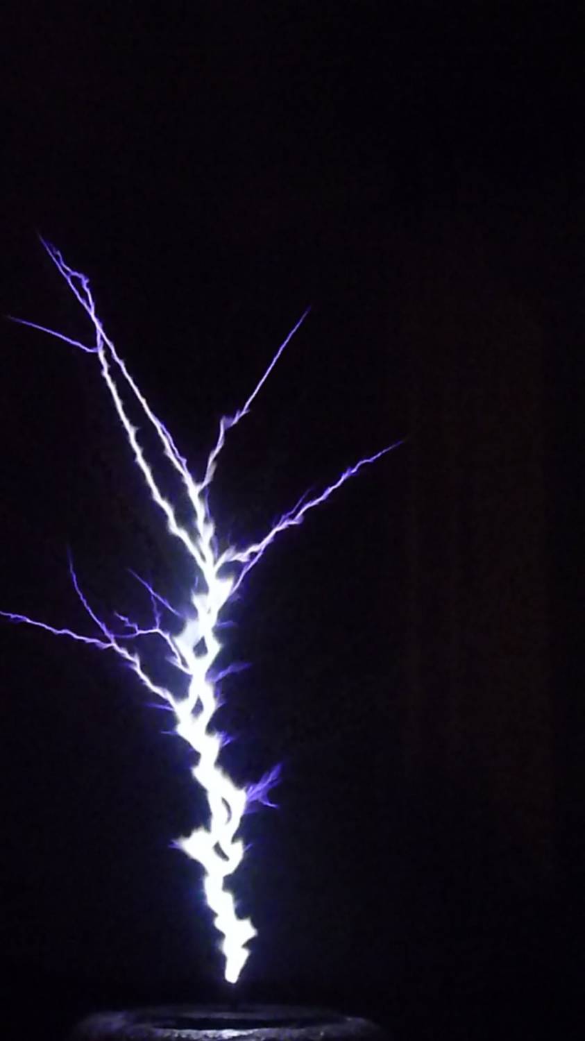

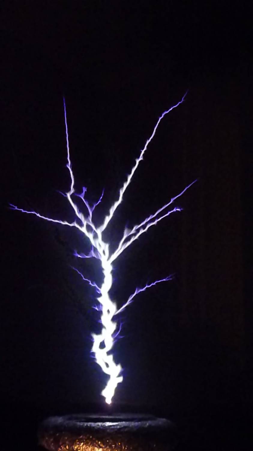

MadDanyДата: Понедельник, 13.06.2011, 13:01 | Сообщение # 10
Админ
Группа: Администраторы
Сообщений: 57
Репутация: 1012
Статус: Offline
Катушка была улучшена.Максимальные полученные разряды:50-52 см

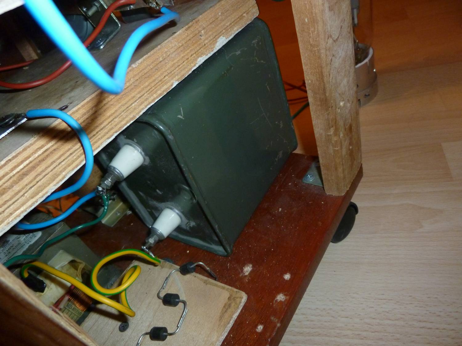

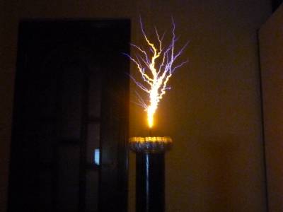

MadDanyДата: Среда, 24.08.2011, 23:46 | Сообщение # 12
Админ
Сообщений: 57
Репутация: 1012
Статус: Offline
долго сайт спал.
А тем временем катушка обновилась.Приобрела новый корпус,тор и главное питание- совМОТ.
Также был использован параллельный гридлик.Рекордные разряды на данный момент- 73 см
однако это явно не предел.В будущем планы на прерыватель и параллельный шифтер,что позволит довести разряд до метра
Прикрепления: 5925388.jpg (161.3 Kb) · 3161182.jpg (115.5 Kb) · 2466636.jpg (54.0 Kb) · 1829916.jpg (52.7 Kb) · 1234950.jpg (87.8 Kb)
