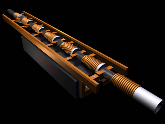

1 ступень
800 микроФарад, ёмкость конденсатора
300 вольт, напряжение на конденсаторе
0.8 мм, Диаметр обмоточного провода катушки
0.05 мм, удвоенная толщина изоляции провода (разница диаметра в изоляции и диаметра голого)
24 мм, длина катушки (не задавать меньше диаметра обмот. провода катушки)
21.5 мм, внешний диаметр катушки (не задавать меньше диаметра ствола)
10 мм, расстояние между обмотками катушек (если катушки отдельно стоящие, то расстояние должно быть больше чем две толщины магнитопроводов, но не равно!!!
4(внутри) мм, на каком расстоянии от катушки включается тиристор этой катушки
20 м/с скорость снаряда
2 ступень
470 микроФарад, ёмкость конденсатора
5(до) мм, на каком расстоянии от катушки включается тиристор этой катушки
30 м/с скорость снаряда
3 ступень
440 микроФарад, ёмкость конденсатора
7(до) мм, на каком расстоянии от катушки включается тиристор этой катушки
35 м/с скорость снаряда
Выход: 35 м/с
схемы включения ступень

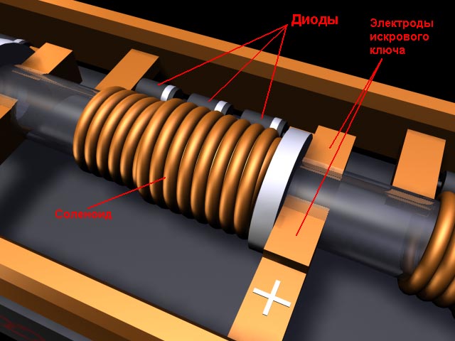

Вы можете возразить - что замыкание тока самим снарядом неэффективно и чревато его привариванием к контактам. Но вспомним тот факт, что с ростом скорости движения снаряда потери на нагрев значительно снижаются, именно поэтому коммутация тока самим снарядом вполне реальна, безопасна и эффективна. А для предотвращения приваривания снаряда к контактам снаряд не должен касаться самих контактов – из за высокого напряжения замыкание будет осуществляться за счет пробоя воздуха.

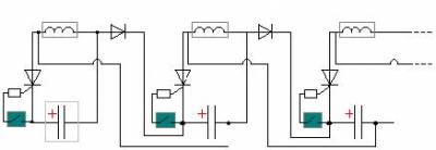

ну а это с датчиками движения

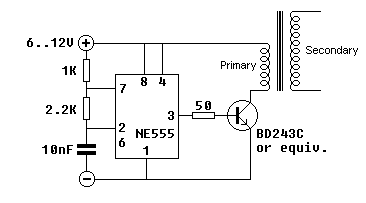

вот схему преобразователя нашёл чтобы кондры заряжать. но что-то меня терзают смутные сомнения по поводу эффективности этой схемы.

Quote (Zimmer)
даже если так вы будите возражать то можно чтобы снаряд к шинам не приварился шины (электроды искрового ключа) графитовыми сделать, или хотя бы на медь графит напылить.

Quote (Zimmer)
Схема нормальная,вот только лучше все же пушпул.И да...пусть 555 лучше дергает полевичок-мосфетик,сродни IRF840 а не биполяр

Quote (MadDany)
я не про то, и уж сильно дорогие они у нас если stok опять не врёт,и горят быстро. на схеме вроде строчник стоит. по идее к ниму будет нужен диодный мост.
