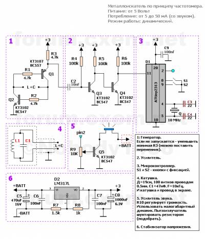

выглядит как бред

хорошая схема! happy

чем? blink

я о принципе частотомера smile

понятно
